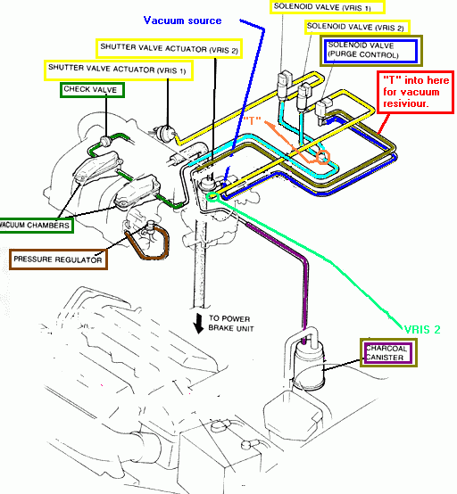

Persoonlijk denk ik dat je een vacuumlek hebt. Ergens heb je je waarschijnlijk vergist met het aansluiten van alle slangen.
Ik heb hieronder een diagram gepost... dit is (volgens mij) het vacuumschema voor een curved neck.
Verder... heb je de afstand van de bougies goed gezet?
